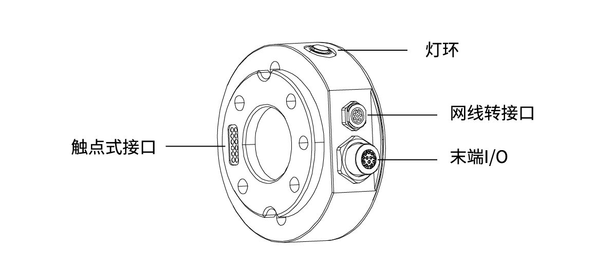

4.3 触点式接口
接触式接口定义:
电气规格与末端IO一致。
4.4 灯环
提供一个按钮和LED灯,按下按钮可以显示蓝色的环形灯。目前暂未定义,可进行自定义开发。 对应接口为使用TI2, TO2。

arm.get_tgpio_digital(ionum=2)4.5 网线转接口
手臂内部由一根1000M支持标准CAT5E的以太网电缆连接到机械臂底座的网口,与大多数第3方视觉设备兼容。如果不想当做是网线,也可以尝试将其作为物理信号线。出厂时标配一根网口转接线。
