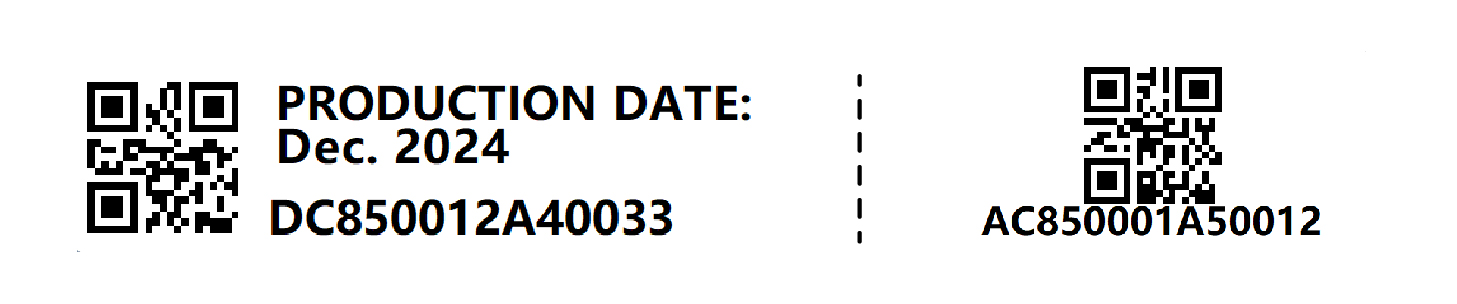

7.1 产品标签 ​
  • 机械臂标签
  • 控制器标签
