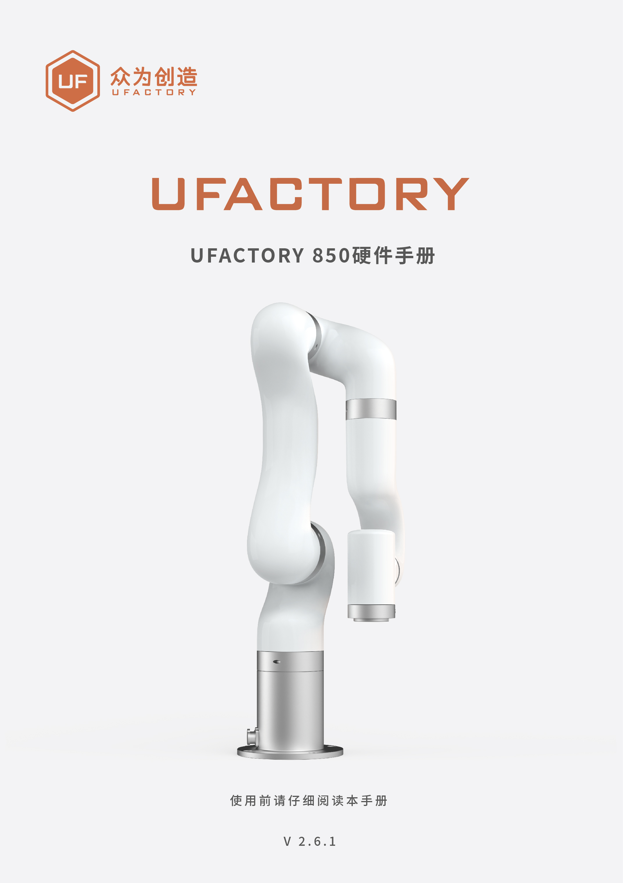

前言
使用产品:UFACTORY 850
关节范围:
| 关节 | 范围 | 关节 | 范围 |
| J1 | ±360° | J4 | ±360° |
| J2 | ±132° | J5 | ±124° |
| J3 | -242°~3.5° | J6 | ±360° |
运动参数:
| TCP运动 | Joint运动 | |
| 速度(speed) | 0~1000mm/s | 0~180°/s |
| 加速度(acc) | 0~50000mm/s² | 0~1145°/s² |
| 加加速度(jerk) | 0~100000mm/s³ | 0~28647°/s³ |
- 在TCP运动(即笛卡尔空间运动)指令(SDK的set_position()函数)中,如果同时包含位置变化和姿态变化,一般情况下姿态旋转速度由系统自动算出。此时指定的速度参数为最大位置线速度,范围为:0~1000mm/s。
- 当期望的TCP运动仅限于姿态(roll , pitch, yaw)变化,而位置(x, y, z)保持不变时,此时指定的速度参数为姿态旋转速度,所以范围0~1000mm/s对应0~180°/s。
