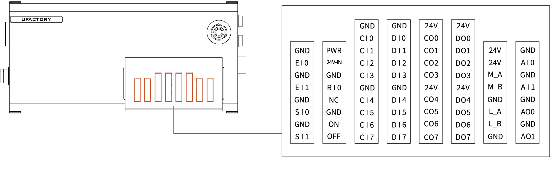

3.4 控制器IO
本章说明了如何连接设备与控制器外部的 I/O。此 I/O 极其灵活,可用于多种不同的设备,其中包括气动继电器、PLC 和紧急停止按钮。 下图显示了控制器内部的电气接口布局。

按照电气规范安装UFACTORY 850机械臂是非常重要的,这二类不同的输入都要做到这一点。数字 I/O 可由内部 24V 电源供电,也可通过配置电源接线盒由外部电源供电。上面(PWR)为内部的 24V 电源输出。下面的终端(24V-IN )为供应 I/O 的 24V 输入外部电源输入。默认配置为使用内部电源,参见下文。
如果需要更大的电流,可如下图所示连接外部电源。
内部和外部电源的电气规范:

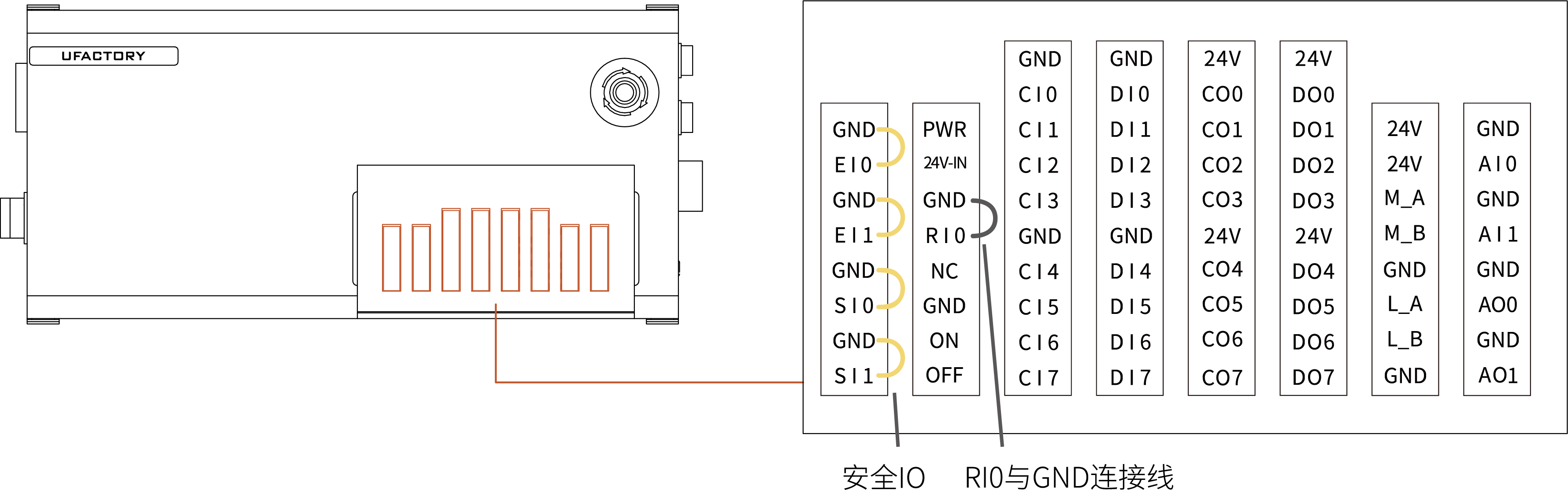

默认出厂安全配置 所交付的机械臂进行了默认配置,可在没有任何附加安全设备的情况下进行操作,请参阅下图,若手臂出现问题,请第一时间检查下图连线是否正确。

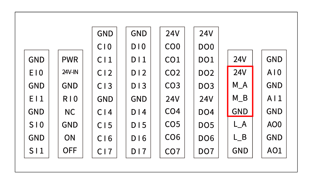

3.4.4 控制器RS485
控制器IO提供RS485接口,支持接入RS485通讯的第三方设备。 控制器的ID为10。
可用IO:
- M_A
- M_B
- 24V
- GND
注意:
L_A和L_B为预留的RS485接口,暂时无功能,不可使用。 使用M_A和M_B时,机械爪只能当主机。
- 若第三方设备支持标准Modbus RTU协议,可通过UFACTORY Studio的RS-485界面进行调试操作,RS-485端口选择控制盒。
- 如第三方设备不支持标准Modbus RTU协议,需要通过getset_tgpio_modbus_data接口进行操作,并将is_transparent_transmission参数设置为True,host_id设置为10。
3.4.5 如何重置IP(RI0)
若更改了IP地址,务必在控制器上做好标注,以免出现不知道控制器IP地址的情况,如果忘记或丢失修改后的IP地址,可用下面的方法重置IP。
- 按下急停开关,关闭xArm 控制器电源。
- 用导线将RI0与GND连接。
- 开启xArm 控制器电源,旋转急停开关,听到“滴”的一声之后,表示控制器IP已经重置成功。重置后的IP 为:192.168.1.111。
- 请拔掉连接RI0和GND的导线,等待控制器启动完成(60秒)即可。
- 在浏览器中输入192.168.1.111:18333,连接机械臂。

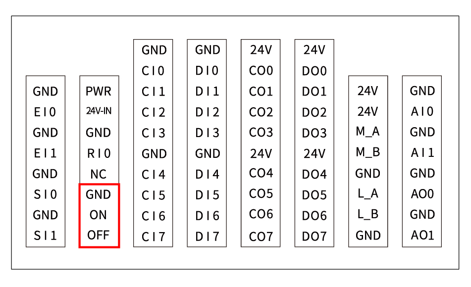

3.4.6 如何远程开关机(ON/OFF)
- 开机:ON短接GND。
- 关机:OFF短接GND。
