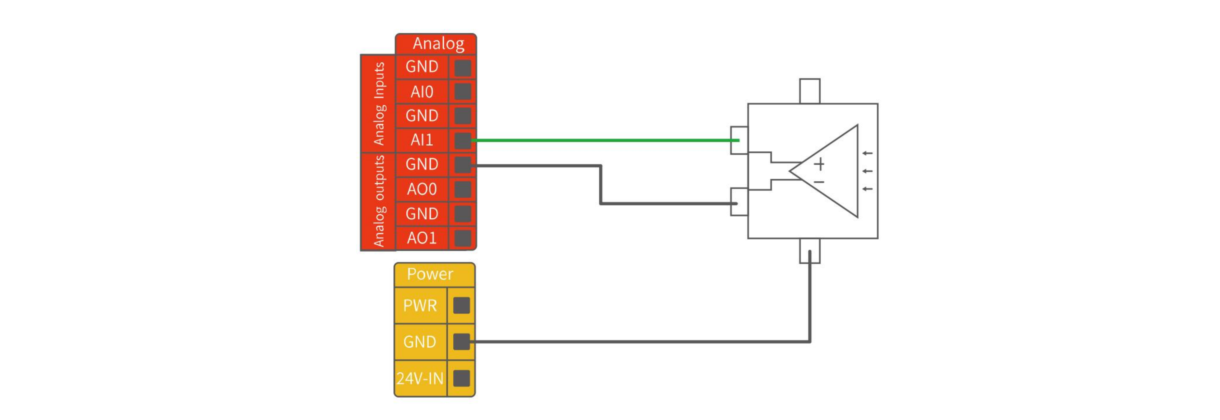

3.4.3.1 模拟输入示例
下例说明了如何连接模拟传感器(接AI0或者AI1)。

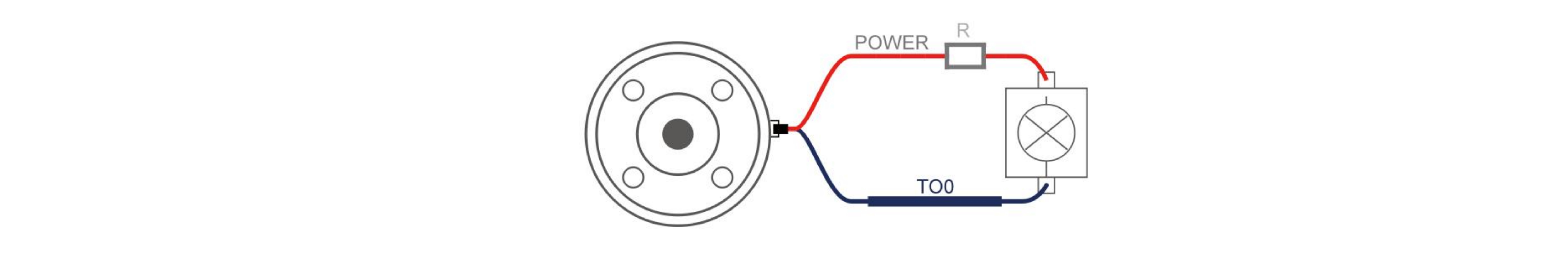

3.5.3 工具数字输出(TO)
数字输出以 NPN 的形式实现,集电极开路。数字输出激活后,相应的接头即会被驱动接通 GND,数字输出端禁用后,相应的接头将处于开路(开集/开漏)。
电气规格:
参数 | 最小值 | 典型值 | 最大值 | 单位 |
开路时的电压 | -0.5 | - | 30 | V |
灌入 50mA 电流时的电压 | - | 0.05 | 0.2 | V |
灌电流 | 0 | - | 100 | mA |
通过 GND 的电流 | 0 | - | 100 | mA |
警告:
工具数字输出端没有电流限制,若超过所规定的数据,可能会导致永久性损坏。
下例说明了如何使用工具数字输出,因为内部输出为集电集开路,所以需要根据负载上接电阻到电源。电阻的大小及功率视具体使用情况而定。
注意: 强烈推荐为电感性负载使用保护二极管,如下图所示。
